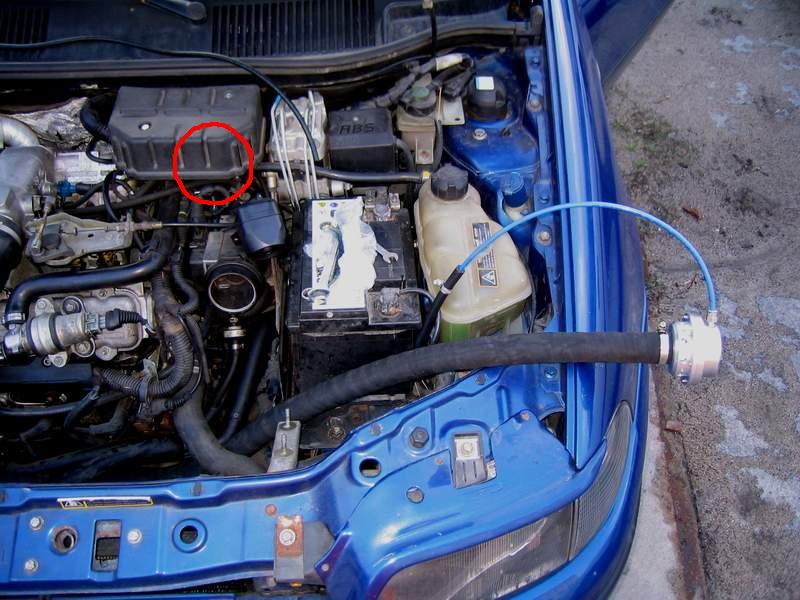

edit2: i jeszcze jedno, mam prośbę jeszcze co do wtyczki od kompa... Jakby ktoś mógł wytłumaczyć gdzie ona jest, lub zrobił zdjęcie swojej komory silnika i ją zaznaczył jakimś czerwonym kółkiem czy coś, bo chciałbym go podpiąć pod kompa, ale mechanicy albo nie znają się na rzeczy, albo nigdy nie robili z takim autem... Jeszcze raz wybaczcie, że tak "zawracam dupę", ale jestem całkiem zielony w tym aucie, a w necie niewiele jest na ten temat, chyba, że po włosku, a ja nie szprecham w tym języku ;)

tak na szybko :)
i wpisz w szukajce autodiagozna :>

Czyli wtyczka jest pod tym plastikiem(trzeba go odkręcić) czy pod w sensie ta niżej co ją widać?
Tak jak mówiłem wpisałem w google "wtyczka komputera punto gt" wyskoczył na pierwszym miejscu ten temat, potem wpisałem "wtyczka komputera punto gt gdzie się znajduje" i to samo ^^
Hah to teraz wiem, że nawet we fiacie takie laiki są co nie znają się na rzeczy, u mnie wtyczki szukał gdzieś po prawej stronie koło płynu chłodniczego i hamulcowego... Wielkie dzięki! :)

pod plastikiem najlepiej odkrec :) zrób autodiagnoze ...szukaj ...jak chcesz robic mody pod 300 to szukaj i czytaj :wpysk:
