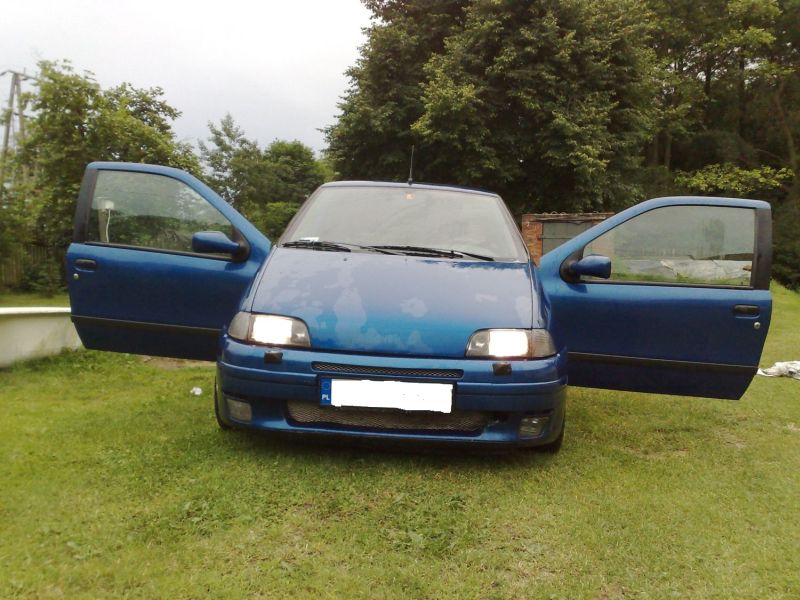

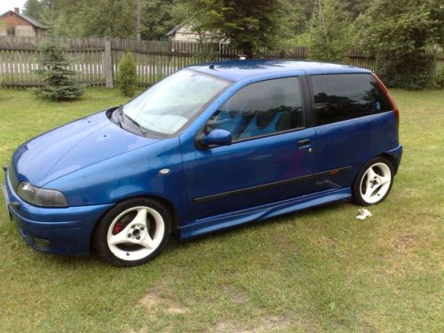

Witam wszystkich. Kupiłem ostatnio punto turbo. Po odpaleniu zaczyna kopcić na biało. Na początku było tak tylko przy odpalaniu ale teraz po tym jak wymieniłem olej z minerala na poł syntetyka kopci na biało ciągle. Nie znam się na tym proszę o pomoc !!

Możesz też wrzucić zdjęcia auta, możne ktoś wie co to za sztuka.
P.S. Pewnie turbo padło.

wstaw foto gtka
Re: problem punto gt 1.4 pomocy!!!
zaraz wstawie
proszę o pomoc i wypowiedzi na temat tego co może być nie tak w moim pocisku że dymi ciągle na biało. Turbo jest nowe
